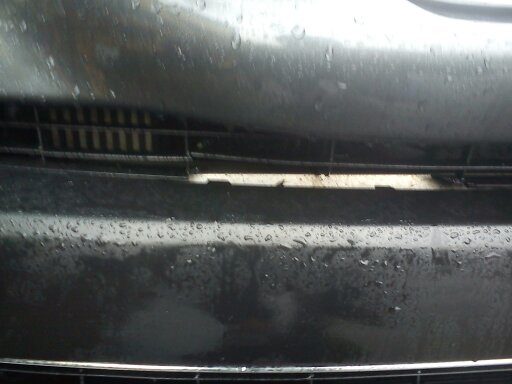

    Am pupat un Clio in fund...Cum se schimba grila fata?
    Salut! Pe ploaie nu se circula in Bucuresti cu masina, eu am incercat, din Rahova in Berceni pe timp de weekend 7-8 minute, pe ploaie 1:30 minute, intr-un sens giratoriu eu fiind pe banda 2 de mers inainte si un Ford Focus pe banda 1 de facut dreapta s-a gandit sa faca stanga si sa ii taie fata celui cu Clio din fata mea, a facut stanga de 3 ori intr-un fel adica 3 benzi depasite fara un semnal, cea cu clio a pus frana brusca eu am pupat bara spate, nerespectarea distantei de siguranta...cea cu Clio nu vroia sa opreasca pentru ca il alerga pe cel cu Fordul care a cauzat accidentul. Intr-un final a oprit si ne-am uitat la masini si ea nu avea nimic, eu la prima "vedere" nimic. Cand am ajuns in Berceni m-am uitat mai bine si grila de deasupra bumperului negru era facuta bucati. Bumperul negru se impinge in grila aceea, cam ciudat aranjat, dupa bumper e armatura bara fata de aluminiu care e neatinsa ca e un spatiu de 2 degete intre ele, bumperul nu are nimic, cum fac sa schimb grila de plastic dintre bumperul negru si capota motorului si cam ce pret are? Merci, sper ca nu v-am plictisit .

        Grila aceea vine cu totul cu cea de jos? La mine bumperul negru a avut si el outin de suferit 1 clema rupta si ceva zgarieturi. Eu am pierdut 1 bucata din grila de sus si dupa cum vezi in poze mi se vede contrabara sau traversa cum s-o numiin vreau sa o dau jos si sa ma uit cum sta treaba si ce pot sa remediez fara sa cumpar nou. Oricum o sa vopsesc bandourile in culoarea caroseriei si acel bumper negru...
          Nu cred ca se poate da jos fara sa montezi bara, chiar daca reusesti sa scoti clemele de care este prinsa nu ai spatiu de manevrare ca sa o poti scoate.

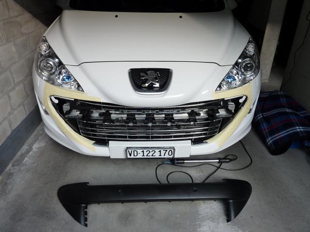

                  Salut! Am patit-o si eu, bara fata neagra este prinsa in mai multe clipsuri, se da foarte usor jos daca o strangi si o tragi, dar cu atentie, bara aceea de metal daca e indoita o poti da jos, e prinsa doar cu doua suruburi - unu pe o parte si unul pe cealalta parte (oricum le vezi cand dai bara neagra jos). Eu am dat-o jos si pe cea de metal cu totul, ca nu am reusit sa o "indrept" nici cu pistonul hidraulic (e cam naspa daca o sa o mai lovesc) si partea neagra am facut-o cu fibra imitatie de carbon, a iesit super tare si am cheltuit doar 50 de lei (fibra de carbon) si putina munca!
                  P.S.: ca sa o vopsesti iti recomand in felul urmator (mi-am facut bandourile si protectiile de la bari cu negru lucios) - cumperi smirghel fin de auto, le smirgheluiesti apoi le dai cu degresant pentru pregatirea suprafetei, dai cu plastifix (ii ceva solutie ca sa adere vopseaua pe plastic) dupa negru si iti recomand pentru un luciu perfect, sa dai un strat sau mai multe (subtiri) de lac incolor auto, iese superb si tine indiferent de conditii (spalatorie, insecte, iarna, vara...) toate se pot cumpara in forma de spray, inafara de plastifix.
                  P.P.S.: ai grija uita-te la restul de bucati de plastic, sa nu ajunga intre ventilator si radiator...am patit-o.
