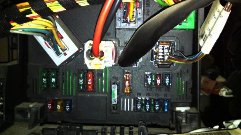

                      Am rezolvat problema. Era o siguranta de 30A arsa (siguranta cu numarul 3, daca nu ma insel). Siguranta e sub BSI si cum eu nu am avut curajul sa demontez nimic, a trebuit sa-mi arate cineva.

                        Am si eu aceiasi problema cu Eco Mod. Poti sa-mi spui, te rog, unde se afla mai exact acel panou de sigurante si ce trebuie demontat pana sa ajung la el? Multumesc anticipat!
                          Salut. Panoul se afla in compartimentul motorului (cand ridici capota, in partea dreapta). Dai capacul ala negru de protectie jos, deconectezi toate mufele si desfaci BSI-ul (acea parte din plastic care are sigurantele pe el). Il ridici din locasul lui si o sa observi ca sub el mai sunt cateva sigurante de amperaj mare (de la 30A la 80A daca nu ma insel). Una (sau mai multe) ar trebui sa fie arse. Da-mi de stire daca nu am explicat cum trebuie.
                            Salut. Mulumesc pentru informatii. Am scos toate mufele dar nu am reusit sa desfac surubul ce fixeaza BSI. Am nevoie de o cheie inelara cu cot pentru ca spatiul e foarte stramt in jurul surubului (cu celelate tpuri de chei si patent nu am obtinut rezultatul dorit) . Probabil cu acel tip de cheie ai reusit si tu. Multumesc inca odata si sper sa fie doar asta problema. O zi cat mai buna!
                              O mica corectie.Acela este BSM.Pentru demontare piulita conexiune principala se foloseste o tubulara de 13.
                              BSI-ul este situat sub volan.
