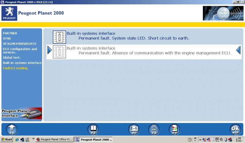

            Iata si poza cu eroarea.
              Vali in poza arata ca nu citeste calculatorul adica lipsa comunicatie dar prima vad ca are un scurt sau lipsa o masa.

                Nu am gasit nimic, cel putin cat ma duce capul pe mine sa ma uitPoate stie cineva sa interreteze mai bine eroarea asta.
                  Am rezolvat problema, se pare ca aunci cand am verificat sigurantele (stg.jos-volan), am miscat o mufa de-acolo, si nu a mai facut contact cum trebuie, si cand am vrut sa pornesc motorul, in acel moment s-a busit ECU.
