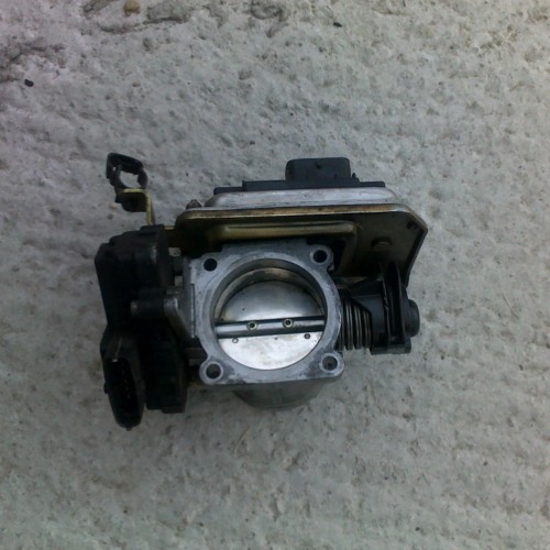

      Daca te rog frumos, imi poti face o poza / spune care e clapeta de acceleratie ?
      EDIT: Poza gasita pe google ( nu e de Peugeot 106 ) : Click image for larger version

      Ce anume trebuie curatat la ea ? Terminalii unde intra mufa sau efectiv tot dispozitivul.
        Clapeta de acceleratie este montata de obicei prin 3-4 surubele pe galeria de admisie, ceva de genul cum este piesa din poza. Poza nu am de ce sa fac pt ca difera de la o motorizare la alta si intre diferiti ani de fabricatie. Deconectezi borna negativa de la baterie, mufele electrice, racordul de aer, cablul de acceleratie si apoi o demontezi de pe admisie. Recupereaza garnitura de etansare dintre ea si admisie. Scoate stepperul si alti senzori de pe acolo, spala bine cu alcool tehnic toata clapeta si locasurile de senzori/stepper, inclusiv capul de la stepper.
