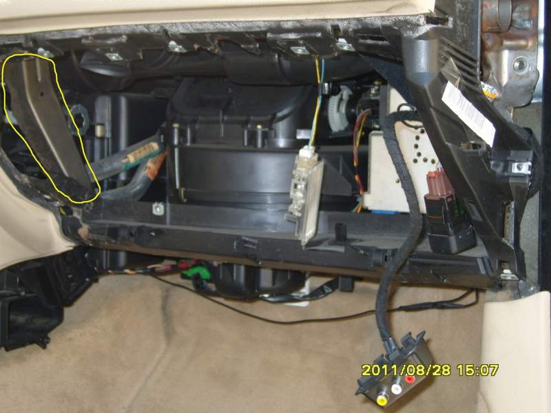

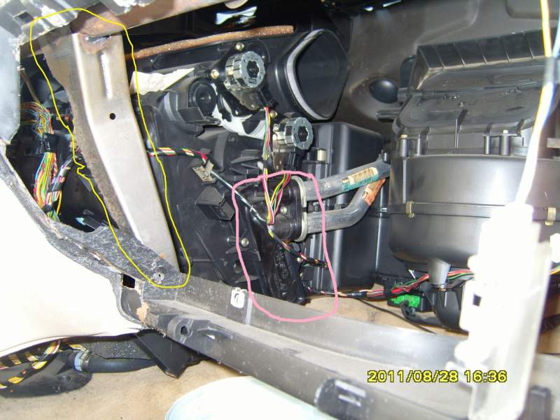

    Probabil unii se vor intreba de ce este necesar sa se dea bordul jos.Am sa exemplific prin poze.
    Dupa cum se poate vedea incercuit cu galben,acea ranforsare a plansei de bord vine fix in dreptul radiatorului si a tevilor prin care trece antigelul.
    Aceasta este poza inante de a se trage bordul.

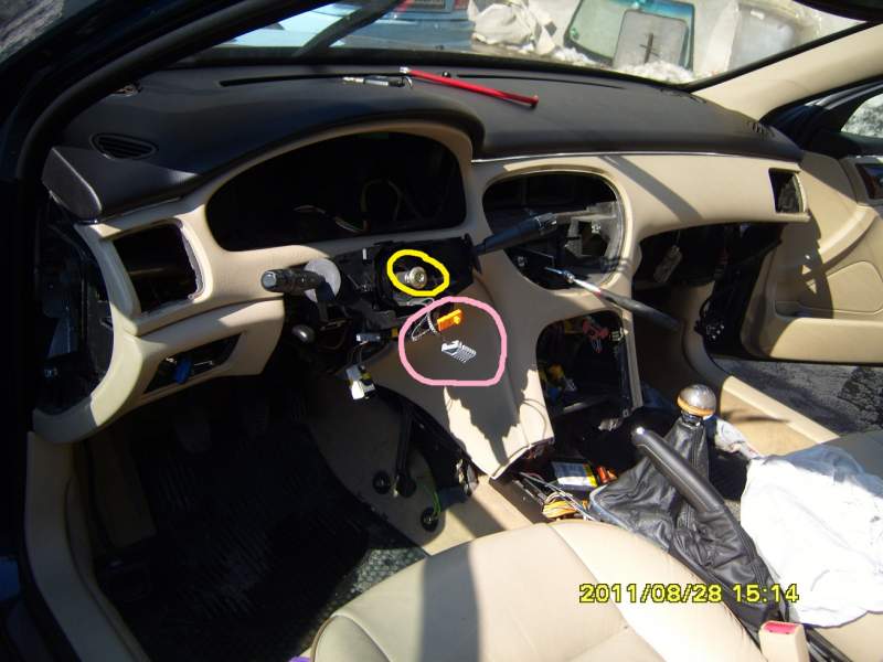

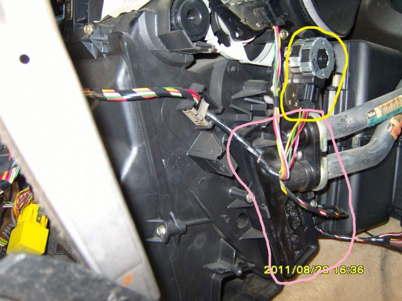

    Iar dupa ce s-a tras bordul afara se vede cum se poate accesa radiatorul de clima.
    Pentru a putea scoate radiatorul o sa mai fie necesar sa scoateti mototrasul ce este exidentiat in poza.

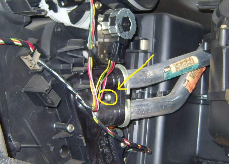

    Si de asemenea sa scoateti si tevile de antigel ce intra in radiator, o data prin scoaterea unui surub ce le tine presate la intrarea in radiator.

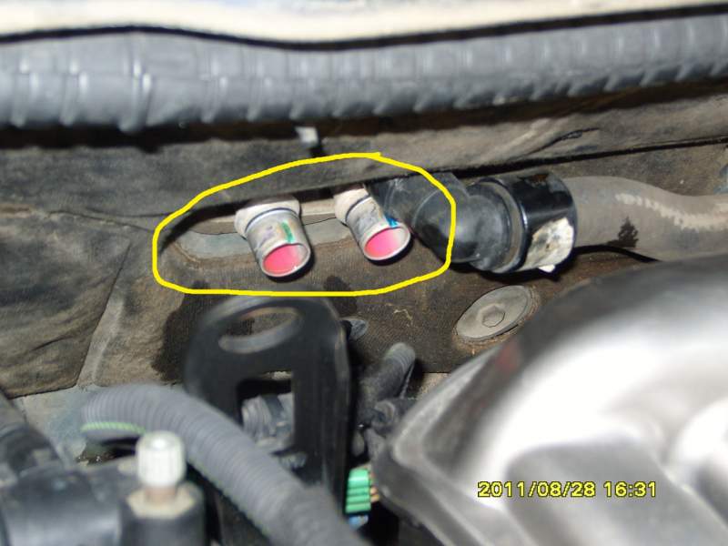

    Si de la compartimentul de sub capota unde sunt prinse la fel cu un surub iar apoi se cupleaza cu niste furtune de cauciuc ale instalatiei de antigel.

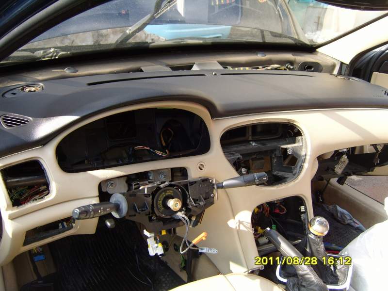

    Si o poza de ansamblu ca sa va faceti o idee cat trebuie desfacut pentru a da bordul jos ca sa se poata umbla la unitatea de clima in care se afla radiatorul.

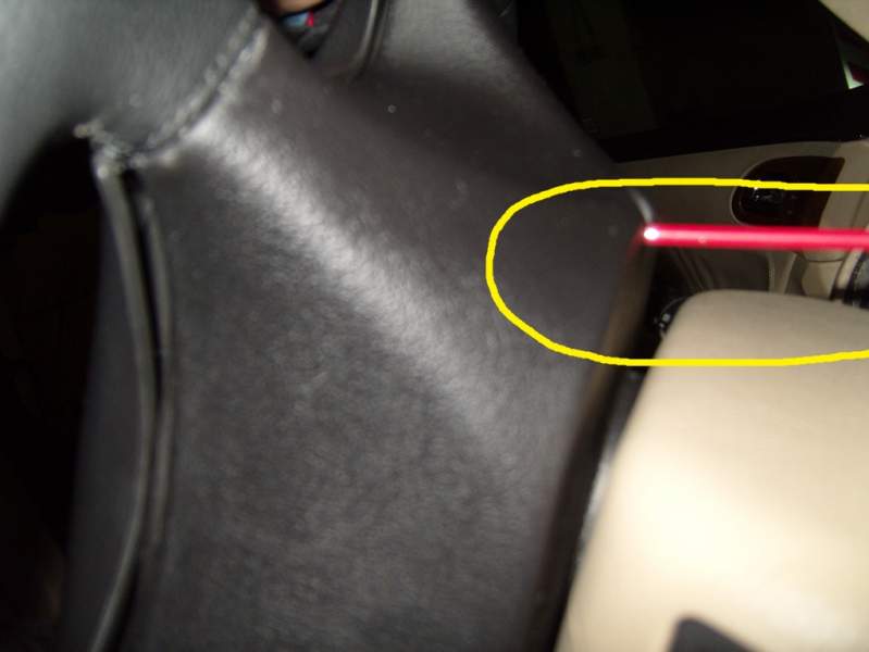

        Dupa extragerea modulului de claxon+airbag de la volan veti gasi un surub cu cap torx de marime mare care tine volanul fixat pe coloana de directie.Va trebui sa desfaceti acel curub iar apoi cu grija sa extrageti volanul dar nu inainte de a va da un semn cu o surubelnita astfel incat sa zgariati in dreptul unui dinte de pe coloana de directie cat si pe zona de pe volan fiindca altfel o sa riscati sa puneti volanul stramb la remontarea sa.Acelasi lucru cu zgarierea coloanei va trebui sa o faceti in zona pedalierului unde se afla un surub ce strange o ombinare pe coloana de directie si ce va trebui desfacut (surubul) pentru a a putea trage bordul afara.

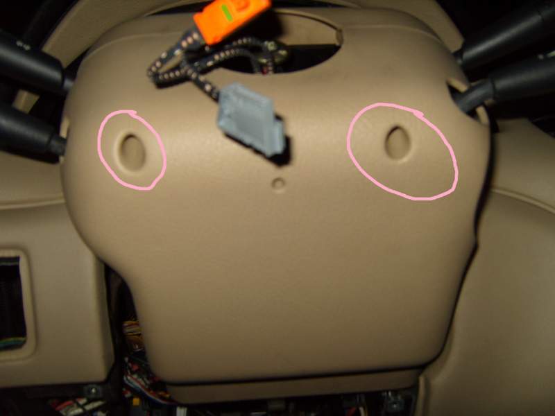

        Dupa ce ati dat volanul jos va trebui sa demontati si masca de sub volan unde se afla manatele de semnalizare,faruri si altele.Sub el veti gasii niste gauri in care se afla niste suruburi tot torx.Dupa ce le-ati desfacut veti putea da jos acea masca si pe partea inferioara vor ramane mntate maneletele de tempomat (cruise control) si cea de comenzi audio pe care va trebui sa le deconectati din mufe pentru a indeparta definitiv acea masca.

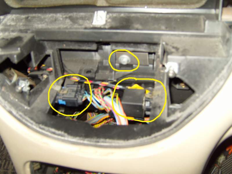

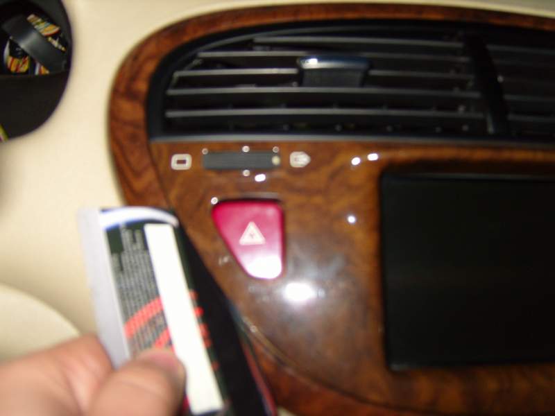

          Acum vine partea delicata,ornamentele cu mahon de la prizele de aer din lateralele bordului se vor scoate cu mana goala prin tragere de pe partea exterioara bordului (marginea dinspre usa) cu grija sa nu le deformati.La consola centrala unde se afla LCD-ul de afisaj navigatie si ce mai e pe acolo,va trebui sa bagati la baza sa cu grija un plastic (eu am folosit un card) intre rama de mahon si partea centrala de mahonsi sa fortati partea centrala,nu rama sa o scoateti afara.Va fii necesara multa migala si mai ales rabdare fiindca nu va iesi usor.Dupa aceea va trebui sa deconectati toate firele de la toate butoanele sale,ecranul LCD de asemenea iar cand nu va mai fii nimic veti putea scoate si rama cu tot suportul incastrat in interior.Dupa ce ati scos si rama si nu va mai fii nimic va trebui sa deconectati doua mufe,unul dintre ele mi se pare ca este un releu.Si de asemenea va trebui sa scoateti un surub .
