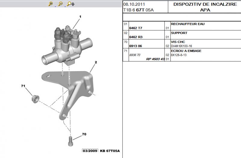

    Uitandu-ma prin servicebox am dat de o chestie interesanta si anume dispozitiv de incalzire apa.
    Voi ce spuneti despre asta?

                        Ce am gasit eu:
