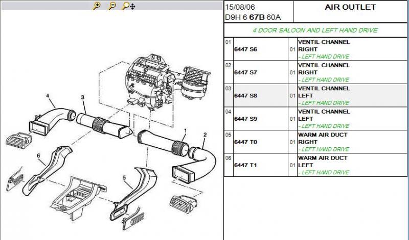

Imi pare rau, dar trebuie sa te contrazic: am filtru nou-nout si tot se aburesc, iar cu "dezaburire" se curata doar fata, cele din spate f greu! Toate lumea vorbeste de admisie: sa fie curata, sa nu fie blocata, dar, din pacate la fel de importanta este si evacuarea aerului din habitaclu! Eu am Peugeot 406 faza 2 si as vrea sa aflu unde sunt fantele de iesire a aerului din habitaclu sa le verific: cred ca sunt cam obturate!Originally posted by djghita View PostAburirea e in general de la un filtru de polen vechi, imbacsit, la care s-a uzat carbunele activ care absoarbe umezeala.
