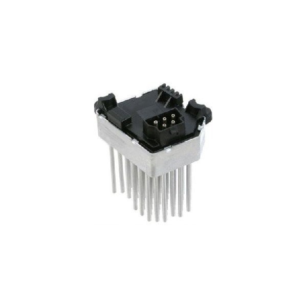

Cat de imbacsit sa fie filtrul incat sa nu simti ventilatia? Dupa cum zice si CGDBZ, daca dai pe recirculare aerul numai trece prin filtru. Eu cred ca de vina este releul de ventilatie, este o cutiuta patrata din care ies 16 craci lungi din aluminiu, este situat sub bord in dreptul volanulului (cel putin la mine, dublu climatronic, T6).
Arata ceva de genul asta
