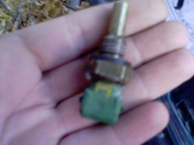

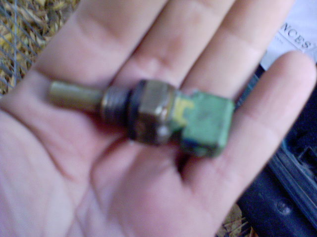

salut, sunt posesor al unui 206 1.4, 77000km si aceeasi problema de variatie a turatiei am avut-o si eu. Dupa mai multe plimbari prin service-uri si testere am schimbat supapa de, aer senzorul de turatie, am curatat clapeta de admisie dar degeaba. Problema s-a remediat prin schimbarea senzorului de temperatura de pe motor care se rupsese partea cu contactele.
