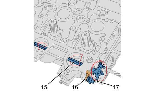

    Cine imi zice si mie ce efecte negative asupra motorului ar avea faptul ca ''swirl valve'' a avut bucatica aia de plastica din capul tijei rupta pentru o perioada(fig.1)(cand am luat masina,romanashul mergea asea cu dansa,poi io am improvizat ceva si am puso la loc)insa nu stiu de cand si cum era rupta,pentru ca io mi-am dat seama dupa vreo 20000 km parcursi.
    Adaug o poza ca stiti despre ce e vorba....
    Si inca ceva...ar putea fi posibil ca din cauza asta sa se fi rupt,blocat ceva si tot din aceasta cauza sa imi urce temperatura la ulei?pentru ca totusi aia deschide valvele ca sa intre aerul in motor (fig.2)si asea se face si racirea,sau gresesc?????
    Salut,eu am patit la fel,am vazut mai dupa cateva sute de km doar.Am inteles ca asta regleaza aerul de admisie in motor,sa nu faca suprapresiune in admisie.Daca e asa,ai riscat sa spargi intercooler-ul sau vreun furtun sau putea sa scape presiunea pe la coliere si sa nu ai nici o problema grava evidenta.
      Masina asea era cand am cumparat-o,deci nu stiu cat s-a mers cu dansa,insa daca e doar treaba de intercooler sau tub spart,e bine,pentru ca intercoolerul l-am schimbat deja,insa dupa ce am constat ca tija aia e rupta.
