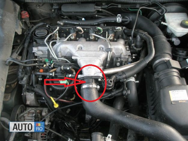

                  Cine imi explica si mie de ce si care e diferenta intre cele 2 fiind vorba de acelasi motor insa...:in 1 foto dupa cum se observa clapeta are doua tuburi pentru admisie iar intr-a2a o singura clapeta cu 1 singur furtun,(pentru cei ce cunosc motorul de 2.2 hdi).Intrebarea e:de ce sa scos acel tub si ce randament/consecinte vor fi vazand ca aerul e aspirat printr-un singur tub indiferent de temperatura/turatie sau sunt si motoare de 2.2 care sunt fara un al 2lea tub(ca io 1 nu am mai vazut)

                    M-am documentat si am gasit cred raspunsul:undeva prin Docbackup/Servicebox zice ceva in genu'-''autovehicul''cu schimbator de caldura apa/aer (si apa/ulei)si cred ca sunt unele modele ce nu au asea ceva de aici si un tub in minus,vazand faptul ca pe tubul ala e pus un fel de radiator ce trece apa si care este legat cu termoflotu' si in felul asta aerul raceste apa si apa la randul ei ar trebui sa raceasca uleiul,insa nu prea reuseste atata timp ce am vazut pe mai multe modele Peugeot ca temperatura la ulei trece lejer de 90°si nu stiu cat e de normal insa....2 exemple:un bord de 407 si unul 607(al meu)

                      And by the way.....nu exista clapeta de acceleratie la noi, ci numai dozor de aer.
                        Ok,adevarat ca in cateva minute ai caldura in masina si asta e bine insa ROLUL termoflotului nu cred ca e doar ala de a incalzi apa,si mai ales aia ce intra in interior,cand aia la o atentie mai sporita se poate vedea destul de clar ca este incalzita de EGR nicidecum de termoflo,ca de am astepta sa incalzeasca termoflotul apa....am sta mult si bine cu fular la gura(impreuna ajuta poate,motorul sa ajunga la temperatura de lucru optima cu o mai mare usurinta)pentru ca este stiut ca EGR sta deschis la rece si asea ajuta motorul sa fie incalzit mai repede.Si apropo de racire ulei...cine mama masii o face la 607 ca io in cca 2 ani ce am masina nu am reusit sa inteleg daca nu mai avem nici un alt radiator sau sistem suplimentar de racire,ca totusi cred ca aproape toate celelalte case automobilistice au montat un radiator ce face racirea insa Peugeot ba;sau e din cauza Fap-ului?Si pana la urma motorul ala de 2.2 din poza nu are asea ceva sau care-i smecheria,vazand ca ala secundar aduce beneficii,sau cineva sia bagat manutzele pe acolo si ce a zis'' hai sa scot astea de pe aici,ca asea motorul o avea mai multa putere vazand faptul ca aerul ajunge mai cu presiune trecand printr-un singur tub'' sau e un model facut pentru ''tarile calde''???Clapeta acceleratie vs dozator-cred ca principiul de functionare e mai mult sau mai putin acelasi:
