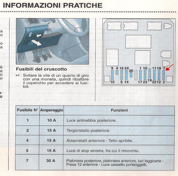

    Am o problema cu sigurantele "mini" [e siguranta de la pozitia 7, ce corespunde prizei de la bricheta/ becurilor de la usi pasageri spate, iluminat torpedou]. Eu pe acea pozitie ar trebui sa am o siguranta de 30A, dar am gasit o siguranta de 20A [in consecinta am pus tot una de 20A]

    Daca ar fi trebuit sa ai 30 pune 30.Nu 20 ca se arde mai repede.Daca are un pic de joc,indoaie-le un pic in sensuri opuse ca sa stranga mai tare.

      Multam fain Adriane. La indoitul capetelor chiar nu m-am gandit.
      LA faza cu 20 vs 30A, m-am gandit si eu ca nu prea e ok, dar mi-era sa nu se instalat ceva pe masina de fostul proprietar si sa aiba nevoie de protectie pe 20.

        Aia a fost schimbata si numa de aia a avut.Ca daca avea 30 cred ca punea 30.
