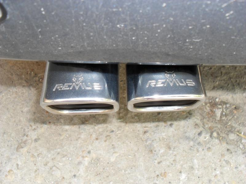

                          Salut.Mare diferenta la sunet nu va fi.Deoarece sunetul motorului il va depasi pe cel al evacuarii.Se aude intr-adevar altfel,un pic mai ragusit la ture mari.Eu am cumparat tipsul de la cei care l-au si montat.Cam asa avea si al meu,ca era destul de lung.Aia la care ai fost cunt niste....nu stiu cum sa le spun ca nu vreau sa ii jignesc.Mie mi-au montat in mai putin de 30 minute 2 tipsuri,adica unul dublu,mi-au facut Y pt mufarea ambelor,mi-au decupat bara,mi-au taiat finala,mi-au facut o mica reductie pt coborarea tipsului,din cauza ca eu am suport carlig si nu se poate ridica tare sus,si mi-au sudat tot montajul la loc.Asta un singur om in mai putin de 30 minute.Si aia zic ca nu se poate monta.Daca dai jos finala,nu stiu daca este indicat.Eu zic sa cauti alt atelier.Uite cateva poze cum imi arata mine.Mai ai o poza cu cea de la modelul Irmscher,model care am vrut sa il urmez,dar din cauza neatentiei mele a ajuns asa, cu ele patrate.
                          My 407 SW 2.0 HDI 163 HP
                            cat te-a costat toata afacerea?
                              Nu arata urat,doar ca sunt parca prea iesite in afara,puteai sa le mai tai putin sa le lasi mai inauntru (fiecare cu ideile lui nu? ).
