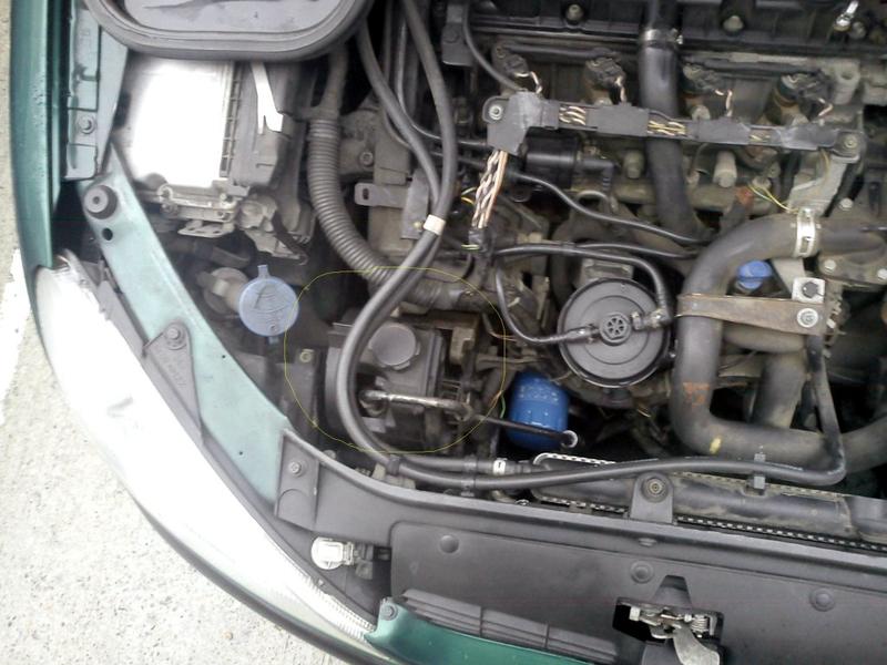

    Azi dimineaza am auzit un zornait sub capota si cand am ridicat-o am gasit cele 2 bucati de "ceva" care atarnau prin zona marcata cu galben.

    Cele 2 piese sunt subtiri, foarte usoare si nu par a fi din tabla.
    In jurul turatiilor de 2000 si 3000 intra ceva in rezonanta pe acolo si zornaie ceva cu un sunet ascutit

    Par a fi bucati din cureaua de accesorii sau cea de distributie
      Pai nu prea e bine ce aud, nu stiu daca sa ma inham la drum asa lung. Cureaua de accesorii pare intreaga, fara fisuri sau lipsa bucati din ea.
        Si mie tot asa mi se pare a fi ditr-o curea.Altceva nu stiu ce ar putea fi.
          Nu e banda izolatoare cazuta de pe ceva fire?Sa fi ajuns intr-o zona cu temperatura mare si sa arate asa?Mi se par prea ,,plastic'' ca sa fie dintr-o curea.
          My 407 SW 2.0 HDI 163 HP
            Piesa mai lunga pare un pic metalica, dar cea rotunda e un fel de plastic si e foarte usoara.

            Dupa cum spuneam la 2000 si 3000 ture se aude o vibratie rezonantă ascuțită metalica, ma gandesc ca a mai ramas ceva pe acolo.
              Sa nu se fi desprins despartitorul ala de langa role din plastic/cauciuc si sa-l fi incalecat pe acolo.
              Pune poze mai in detaliu sa vedem.

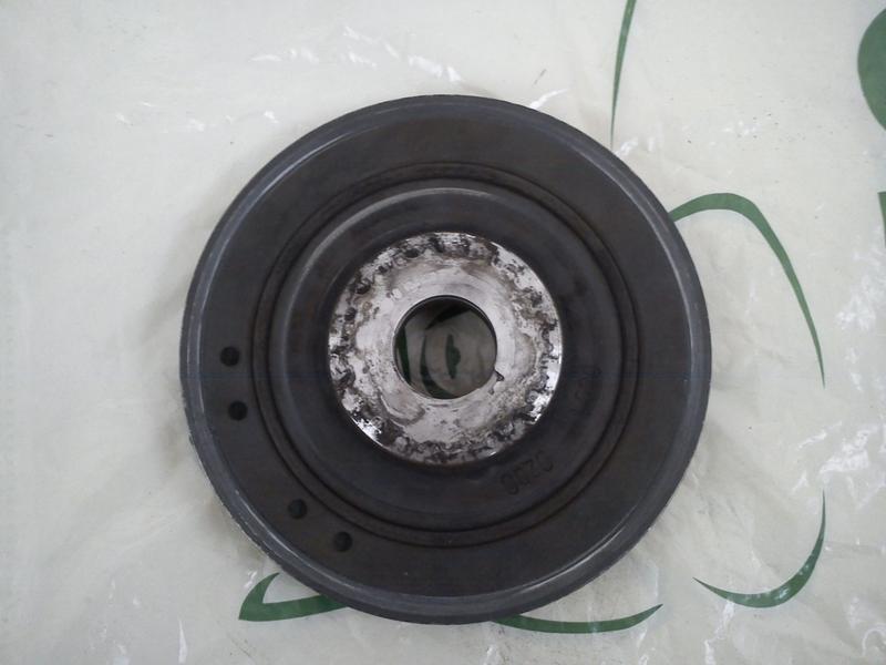

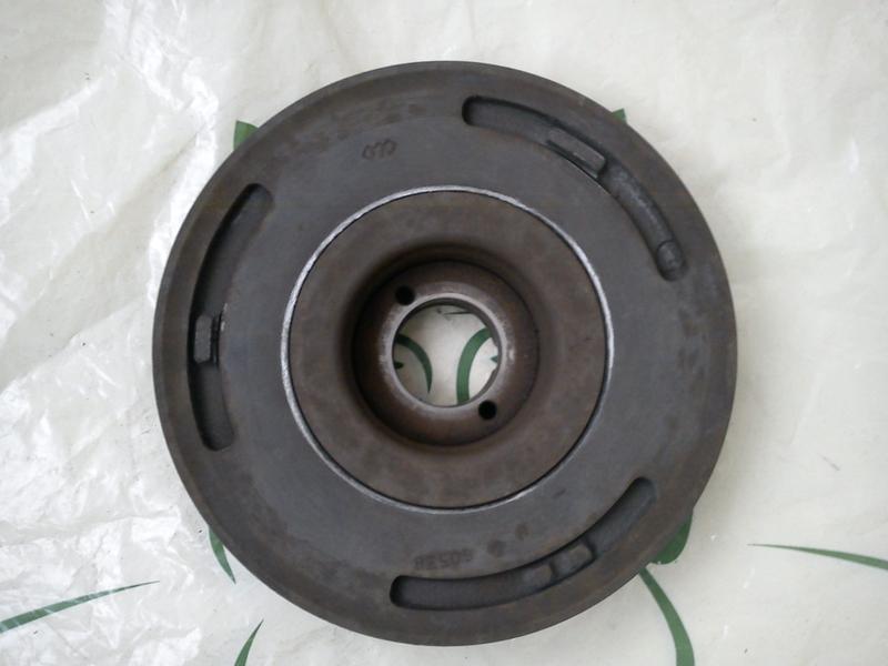

                      Am atasat poze cu fosta fulie:
                      Am tras de ea din toate partile, nu pare sa fi cazut nimic de pe ea si nici din ea. Voua vi se pare stricata, sau ce anume se strica la o fulie ? ca tare mi-e ca m-au vrajit.

                              Fulia are uzura .Se vad suprafetele lucioase incercuite.Fasia metalica gasita este din componenta ei.
