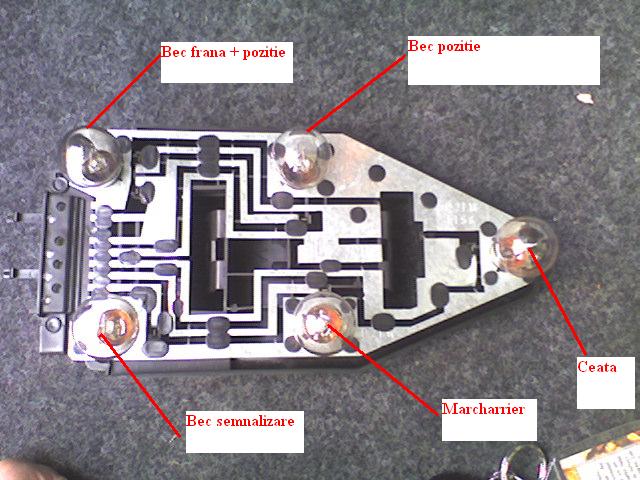

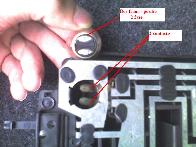

                Dar am gasit ceva ciudat la triple...am gasit pe pozitie(pe spate) becuri cu doua faze ...si nu vad ce ar putea cauta acolo..pentru ca, contactele sunt pentru becuri cu o singura faza...si nu se aprinde decat prima faza. Se poate sa ma insel...asa trebuie acolo...becuri cu 2 faze?

                    Mai...eu am 5 becuri pe spate...2 sus 2 jos(formeaza un patrat) si unu in exterior
                    2 sus- 1 cu 2 faze pe frana si pe pozitie
                    - 1 cu 2 faze pe pozitie... cu asta nu stiu ce e ..de ce are doua faze pentru ca are numai un contact in tripla(deci a doua faza e inutila...nu se aprinde)...spre deosebire de cel de pe frana care are 2...pentru ambele faze(frana si pozitie)
                    2 jos - 1 cu o faza pt. ceata
                    - 1 cu o faza pt. semnalizare
                    exterior - 1 cu o faza pt. marsharrier
                      n-am inteles nimik, noroc ca am si eu tot 405..)
                      un singur bec trebuie sa aiba 2 pozitii cel de stop/pozitie.
                      In rest sunt becuri normale.
                        ziceai mai sus ca ai schimbat si becurile, sigur le-ai schimbat pe alea care trebuie si nu ai mai pus inca 1 bec cu 2 faze in loc la unul simplu?
                        daca nu inseamna ca proprietarul dinaintea ta le-a scimbat. Atata timp cat faza pe care functioneaza becul e de aceiasi putere cu puterea pe care trebuia sa o aiba becul simplu, d.p.d.v. electric nu e nici o problema

                          Nu poti pune bec cu dublu filament in loc de cel cu simplu filament sau viceversa ,fara sa fortezi soclul,deoarece cel cu dublu filament are nuturile decalate pe lungime fata de celalat bec.La fel nu poti pune bec de semnalizare galben in loc de cel alb si viceversa din acelasi motiv,au nuturile decalate insa pe diametru(adica nu sint la 180 de grade).
                            Am schimbat doar becurile de pe frana atat...dar doar de proba ...ca pe urma le-am lasat tot pe alea pe care le avea...si am mai schimbat unu(definitiv) de pe proiectorul de ceata..pt. ca era bulbul de sticla desprins de partea metalica si fila...in rest are becurile ei...cu care am luat-o ...philips
                            Iar de fortat ...nu pare a fi fortat becul acolo...vine la fix...numai ca ramane un contact gol....o sa ma duc mai tarziu sa fac niste poze sa va arat despre ce e vorba...
                              Iata cateva poze..sper sa se inteleaga ceva...sa nu radeti de notatiile mele
