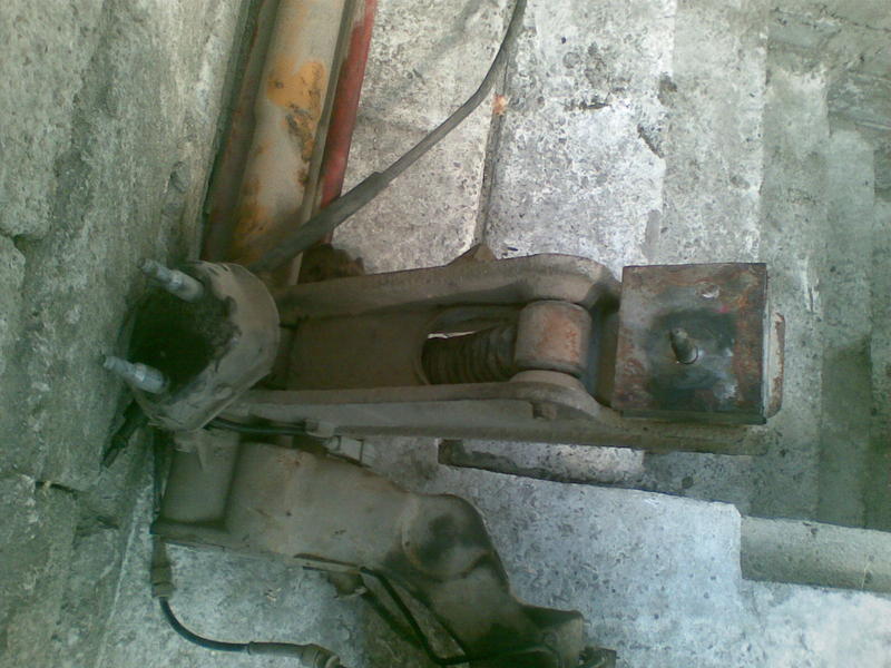

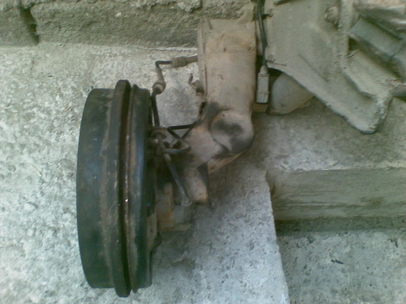

Mecanicul asa imi zise, dar nu te contrazic, cert e ca puntea e impecabila, are si butucii putini mai mari dacat ii am eu pe Peugeot acum, amortizoarele sunt bune. Puntea vine cu tot cu amortizoare si butuci. Merita 5 milioane? Aveti vreo idee mai buna? (acum am vazut pe net ca nu e punte de 406). Dar e identica cu a mea numai ca are butuci mai mari ca diametru si sunt mai plati). Am sa revin maine cu niste poze.
Si ce anume se uzeaza mai exact? Presupun ca nu ceva care necesita schimarea puntii, mai degraba barile de torsiune, dar e improbabil sa se uzeze doua bari de otel, acum nu stiu.Originally posted by turbojack View PostNici vorba.
E clasica uzura de punte spate cu bare de torsiune ,vezi 205,206,Saxo,Berlingo,Partner ....306 1.6 XS. Istoricul aici.
