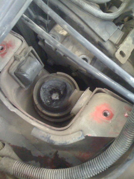

        Am atasat 2 fotografii de la mine, motor 2.0HDi, se vede locasul si tamponul rupt.
        Pune numai tampon original OEM, nu este scump, dar calitativ mult peste orice after-market.
