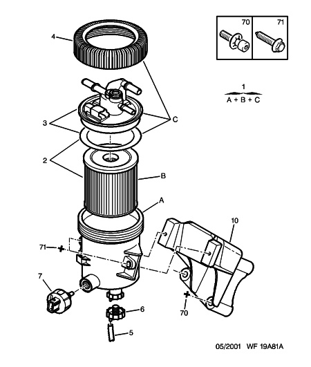

buna, am un 607 2.2 hdi 2004, am o problema curge motorina de parca ai turna cu sticla pe la filtru de motorina (din ce am observat dimineata cand ingheata) am dat jos tot e buna si garnitura e buna tot am pus la loc nu a mai curs ieri deloc pana azi dimineata, oare se infunda ceva dupa, oare ingheata de da afara filtru? multumesc
Curge motorina.....
Pai aici poate fi problema,nu este strans corespunzator,si eu pierdeam motorina la un moment dat la a mea dupa un schimb de ulei si filtre si am constatat ca, capacul nu a fost stras ca lumea.Nu poti sa-l desfaci cu mana pur si simplu si sa-l strangi la fel,chiar nu este permis.Este o piesa,ca un lant de bicicleta,se infasoara lantul dupa capac si se strange, asa l-am strans si de atunci nu am mai avut probleme.Chiar ultima oara cand am facut schimbul baietii de la service l-au strans tot cu acea piesa,sorry dar imi scapa numele acum.
Pararea mea este sa te duci acum la un atelier care faca schimburi de ulei si sa-i pui sa ti-l stranga,si maine sa vezi rezultatulex. Peugeot 607 2.2 HDi /ex. Peugeot 307 1.6 HDi / Peugeot 308 GTi By Peugeot SPORT
