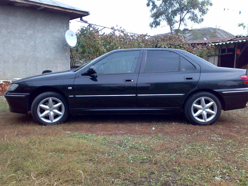

    ...stie va rog cineva sau poate sa ma ajute cu intrebarea daca se
    potriveste JANTA ALIAJ CHRONO 6,0 J16 CH4-27 la un Peugeot 406 facelift !
    Singura problema ar fi de ET presupun...ale mele au 18.
    Multumesc pentru ajutor anticipat!
    Am atasat si poza cu janta!
    Aurel.
    Daca 27-le de la sfarsit reprezinta ET-ul, nu merge.
    Tigaia
      DA! este et-ul,stiu ca tu ai mai avut pe 406-le tau ceva jante si mi-e teama sa iau ceva fara sa ma informez 100 %!
      Si ce s-ar potrivi pana la urma ca si ET la 406 pe aceleasi dimensiuni?
        Ideal ar fi sa gasesti jante cu ET intre 12 si 18. Asta e 406-le, pacatos la jante...
        Jantele mele sunt pe 16" si au ET 12.
        Tigaia
          si daca insist pe cele din primul post? care ar fi sansele sa le pot pune pe masina?
          0 ???
          trebuie neaparat sa iau intre 12 si 18?
          merci...!

            Le poti lua, dar iti vor trebui distantiere de 10 mm.
            Tigaia
              si cu distantiere ce efecte apar la o masina asa de grea?Tu parca ai patit cu un set de jante asta,nu?
