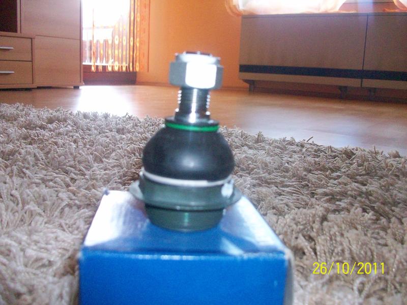

Salut,inainte sa dau detalii despre problema mea,vreau sa specific ca am cautat pe forum ceva despre schimbare pivot ,dar nu am gasit.De ceva timp am aud un zgomot cand ma urc pe bordura sau pe piatra cubica.Prima banuiala a fost ca trebuie sa fie de vina vreo bieleta,ceva de la directie.Am fost la mecanic si mi-a spus ca pivotul stanga trebuie schimbat.Eu momentan nu sunt in tara dar vreau sa plec vineri la drum si dupa ce am cumparat pivotul m-am gandit ca poate pot eu sa-l schimb singur.Daca ati schimbat careva in regie proprie dati-mi va rog un sfat.Ce sa fac sa ma apuc de el sau sa plec la drum asa si il schimb in tara.Nu se aud zgomote doar atunci cand iau o deniverlare mai mare sau urc borduri.Ar fi riscant sa plec asa,este pericol sa se rupa sau mai stiu eu ce probleme sa cauzeze???Multumesc anticipat.Despre pivotul din poza este vorba,nu stiu daca este inferior sau superior ce stiu este ca este situat jos sub fuzeta.

Din cate stiu eu este cate unul singur la fiecare roata,este cam dificil de schimbat pt ca este intepenit acolo si il dai cu greu afara.Parerea mea e ca mai bine il schimbi cand ajungi in tara,nu o sa se intample nimic,gen sa se rupa sau ns ce.PEUGEOT 307 1.6 HDI,NO FAP;OPEL ASTRA G 1.6i & OPEL ASTRA H CARAVAN 1.9 CDTI

Se da roata jos, se da 2-3 ciocane sa se duca prinderea, in lateral, nu in cap, in lateralul pivotului, se da cu ulei penetrant, se asteapta o juma de ora sa intre bine uleiul, si apoi merge ca untul pe o felie calda de paine.... nu iti face nimic, doar ca daca se duce mai mult o sa inceapa sa trozneasca ca o planetara defecta in curbe la pornirea de pe loc.
Presimt ca o sa schimbi si bieletele antiruliu ........... nu stiu de ce..... am eu asa o presimtire .............
Salut,vampyriks ,inca nu face asa urat si m-am gandit ca mai bine il schimb acasa unde am si sculele necesare.Bieletele antiruliu le-am schimbat in vara.Mersi de sfat.BaftaOriginally posted by vampyriks View Post- Ciocan
