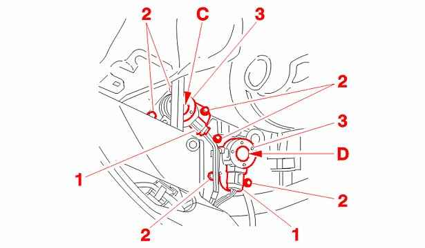

      Am pus 2 poze cu ''acel ceva''care se ocupa de ''acel amestec''de care vorbeam....iar pentru cine are Doc Backup numele fisierului e C5HH04F1 valid pentru 607,pentru ca pentru 406 nu am gasit(oricum in italiana se cheama MISCELATORE ARIA care tradus in romana=amestecator de aer)....asea ca nu te pripi a spune lucruri incoerente....

        Unde este amplasata chestia? Dupa desene pare a fi sub aripa stanga fata...

          Sunt puse sub bord BOBO :si sunt,sa zicem ceva in genul la 2 motorase cu comanda electrica,(care primesc ordinde la butoanele de comanda din bord)unul se ocupa de asea zis-ul ''amestec de aer''si celalalt de distribuirea aerului cred,iar de alea merg ca naiba,e normal ca tu la 25° sa ziceam,primesti inca aer rece.

            La 406 nu gasesti asa ceva sub bord, 110%.

              Poi nuj,ca sincer nu am vazut nici bord desfacut de 406,si toate spusele erau pentru ca vazusem pe Doc.asta in 607,insa ma gandeam ca fiind un 406,e facut aproape cu aceleasi piese ca si 607-leca de altfel ...

                  Pai n-ai motorasele alea.... La tine e defect senzorul de temperatura din oglinda, cel din habitaclu (sus la plafoniera) sau modulul de climatizare. Incearca sa le schimbi pe primele doua si vezi daca-ti mai face.

                        Ok.multzam si mi-am dat seama ca pe 406 nu este dupa ce ma uitai mai bine pe Doc.,ca nu facea referire in nici un chip la ceea ce era pentru 607(insa cele afirmate erau zise pentru ca asea cum spuneam vazusem undeva montat asea ceva pe Pejo)scuze inca o data...
