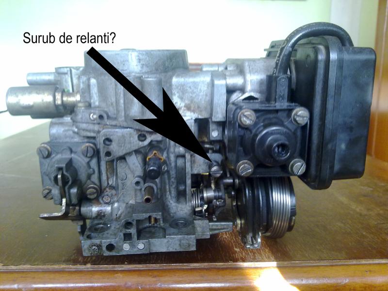

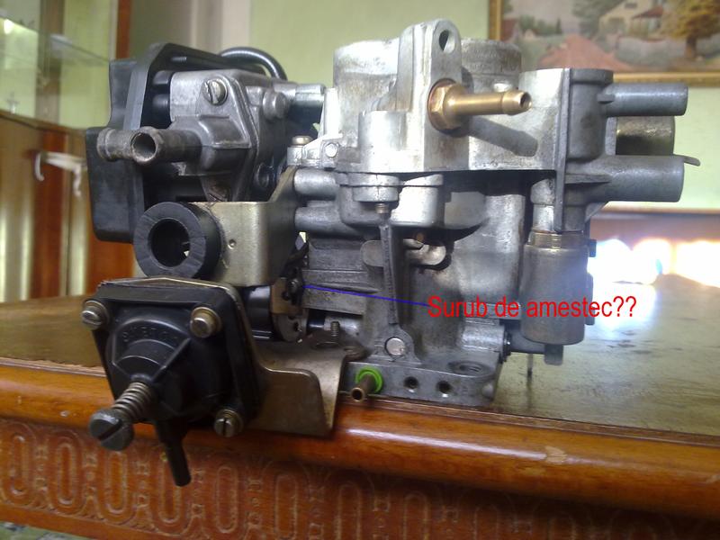

            Dar inca nu stiu care surub e pentru amestec si care de relanti. Am doua suruburi de reglaj, unul in spatele carburatorului (mai mare) si unul in fata (mai mic-chiar sub cablul de acceleratie). Momentan am observat ca garnitura dintre cele 2 corpuri ale carburatorului (superior-inferior sa spun) era rupta in mai multe locuri. Plutitorul la cat se regleaza si cum?

              Surubul de amestec este situat in partea stanga a carburatorului (cum stai in fata masinii, in partea stanga). Este situat pe "talpa" carburatorului, intr-un orificiu in stnga jos. Este mai greu de explicat. Cel de relanti este surubul care actioneaza parghia de acceleratie si are un arc pe el. Cel mai bine ar fi sa imi dai adresa de mail sa iti trimit niste poze explicite. Nu stiu cum sa pun pozele aici pe site.
              Trebuie insa sa verifici si planeitatea "talpii" carburatotului. In cazul in care talpa nu e plana, poate trage aer fals si nu o sa reusesti sa reglezi cum trebuie. Sint mai multe lucruri care trebuiesc verificate, dar e destul de greu de explicat aici pe forum.

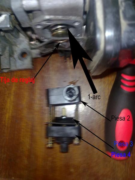

                Se pare ca nu sunt primul care desface carburatorul. Cel dinaintea mea probabil ca a gresit putin la asamblarea reglajului de la socul automat. (in a 3-a imagine). Piesele le-am denumit dupa placul meu.(presupun ca oricum nu are fiecare piesa o denumire anume).
                Problema mea e de fapt arcul 1, pe care eu l-am gasit intre piesele 2 si 3. Mi se pare ca nu e locul lui, pentru ca altfel ar fi existat 2 arcuri care se imping reciproc fara nici un rost. Intre piesele 3 si 4 deja exista un arc. Mie mi se pare ca ar fi trebuit sa impinga tija de reglaj, in tija de la piesa 3. Piesa 2 are doar niste canale foarte fine pentru trecerea aerului (presupun ca e un vacuum venit din cutia "neagra"-misterioasa cutie in care nu imi dau seama ce ar trebui sa fie), de la un capat al reglajului (piesa 4) pana in carburator.
                Sper ca a inteles cineva ceva din ce am incercat eu sa explic.
                In ceea ce priveste pozele 1 si 2. Eu unul presupun ca asa e. In poza 1, presupun ca ala e surubul de amestec iar in 2 surubul de relanti.
