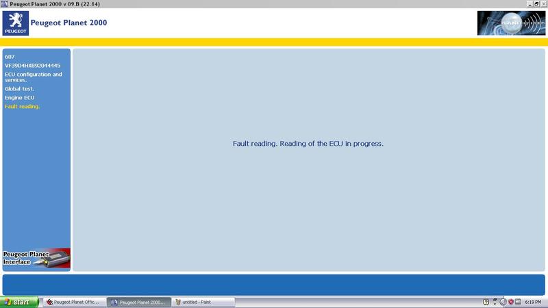

      Ce e straniu e ca apare engine speed 0. Posibil ca eroarea sa fi aparut exact cand ai oprit motorul, ceea ce ar face-o aproape irelevanta. Momentan nu am instalat ServiceBox(am formatat acum 2 zile) sa ma uit la eroare. De verificat ar fi tubulatura intai sa vezi daca iese aer pe undeva.
