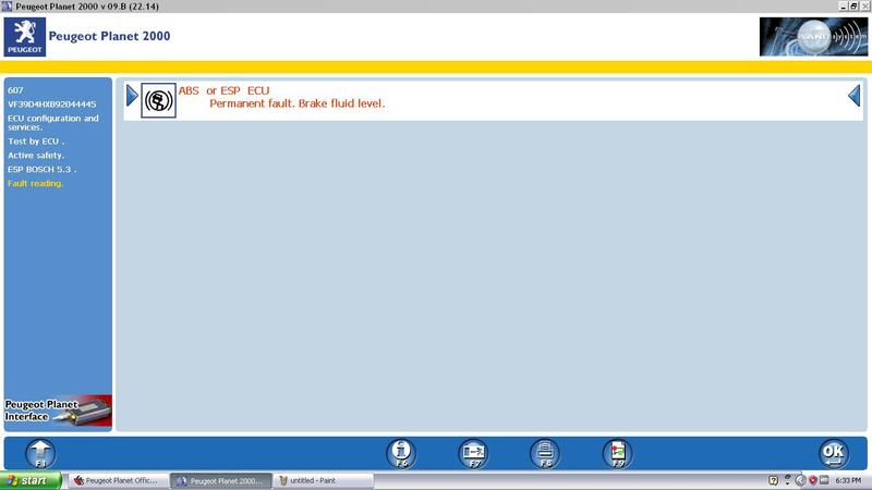

      " Brake fluid level insuficuent " si mi se aprinde si martorul ESP... nu il sterge, PERMANENT - poze cu eroarea...

        Sa nu fie dus senzorul de nivel de la lichidul de frana sau un contact imperfect.Asta daca ai lichid de frana suficient.

          Cu siguranta e un senzor,adica e ceva electronic nu mecanic.La mine aveam FAP-ul cu eroare permanenta,si nici peugeot nu o putea sterge,iar dupa ce am pus aditiv sa sters imediat,in consecinta incearca sa scoti senzorul ala,curata-l sau dupa caz inlocuit si dupa incearca sa stergi eroarea.Poi si la mine ESP sta aprins,pe tester da eroare FUGITIVA nu permanenta switch-ul de pe pedala,insa a fost inlocuit de 2 ori(unul comercial si unul original) si nimic.
            Am depistat problema , mai demult ce este drept - am uitat sa postez, senzorul din butoiasul cu lichid era stricat. Rezolvare: altul nou, merge ok .
