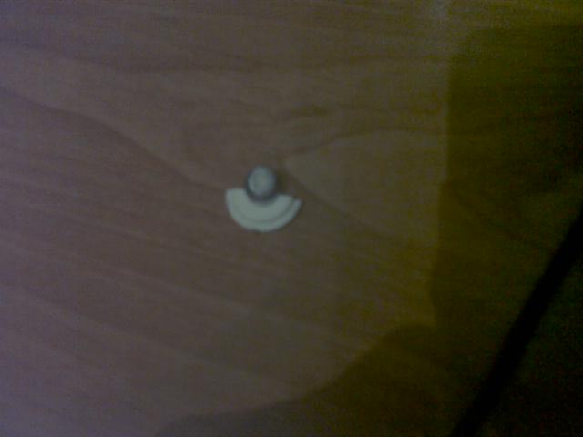

Si la mine asta-seara s-a dus pedala in podea si nu s-a mai ridicat ,ramane acolo ,trebuie sa trag cu mana de ea sa revina ,mentionez ca a cazut ceva de la pedala un plastic rotund cu un tamburus in mijloc .. Este cablul sau autoreglajul ? un pret pt autoreglaj sau un link ceva daca s-a mai discutat cum se repara.Nu circula niciodata cu o viteza mai mare decat poate ingerul tau sa zboare !!!!!
Multumesc Kdyalex , am rezolvat problema ,plasticul din poze era bontul ce tinea sistemul de prindere dintre cablu de ambreiaj si pedala,el s-a rupt si de aceea s-a dus pedala in podea,l-am inlocuit cu un surub de 6 care zic eu ca nu mai are moarte.

au un mare minus cu plasticul ala la pedala ,le era greu sa puna un bont din fier ceva?
