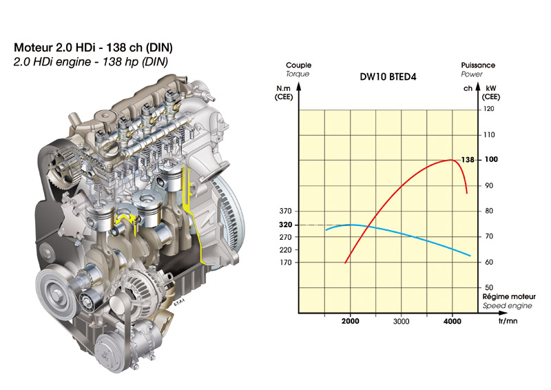

    Neexistand un topic dedicat acestui motor de mare succes pe Peugeot si Citroen, m-am hotarat sa deschid acest topic unde sa postam toate informatiile disponibile despre aceasta mica uzina pe motorina.
    Asadar: Nume de cod DW10BTED4 2L HDI 16V
    Cilindree 1997cmc
    Alezaj x Cursa 85 x 88 mm
    Putere 93 kW (RHL) sau 100 kW (RHR)
    Regim putere max 4000 rpm
    Cuplu max 320 Nm
    Regim cuplu max 2000 rpm
    Combustibil motorina
    Capacitate circuit ungere 5,25 L
    Curba putere-cuplu (aici pentru RHR)

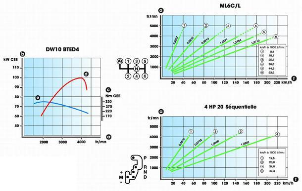

            As mai adauga la DW10BTED4, protagonistul topicului, cutia de 6+1 viteze care este foarte buna si are o cursa scurta si destul de precisa pentru pretentiile masinilor la care este prezent.
