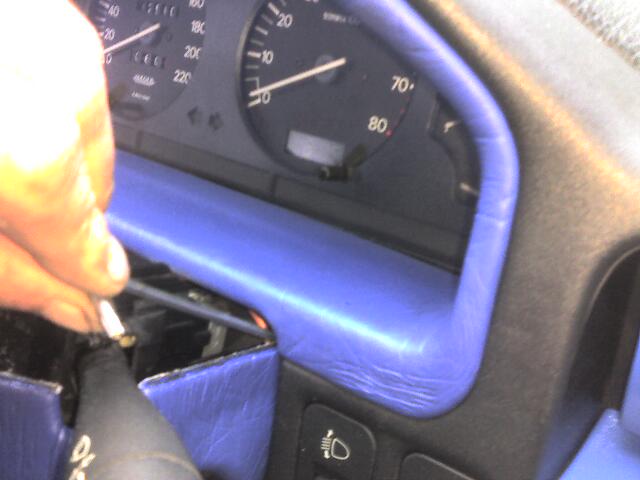

Dupa cum am spus mai sus,prima data se desface rama exterioara din cele doua suruburi de sus.

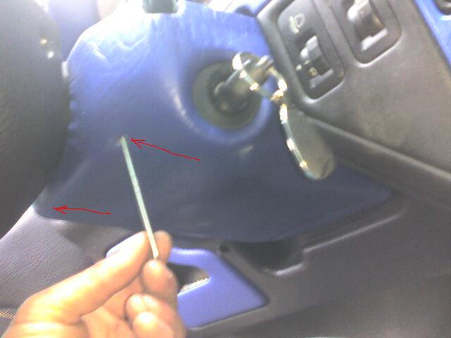

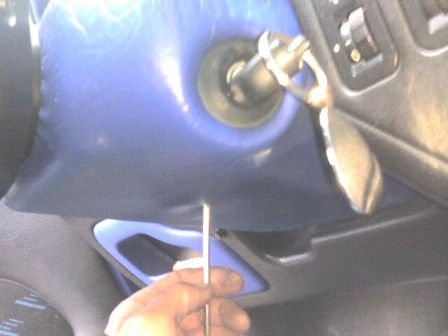

Apoi se da jos capacul din partea de sus a volanului in felul urmator:

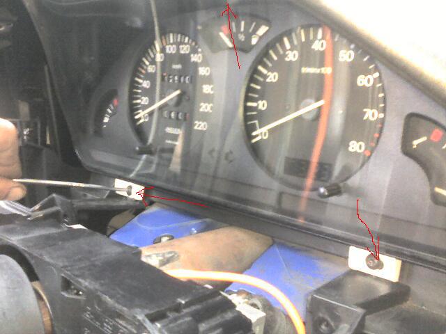

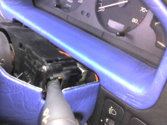

Se desurubeaza cele doua suruburi din capacul de jos al volanului si se scoate capacul superior,apoi se desfac si cele doua suruburi de jos ale ramei care se vad dupa scoaterea capacului superior si se scoate rama afara,dupa care se vad trei suruburi doua jos si unul sus care tin bordul cu ceasuri...se scot mufele si se trage pe langa volan,dar cam greu,de preferat ar fi sa dai jos volanul pentru a lucra mai usor,daca nu reusesti imi spui si iti spun pasii care trebuie urmati pentru scoaterea volanului +airbag.
O sa pun si cateva poze.Last edited by denylson; 16-11-2008, 06:37 AM.
