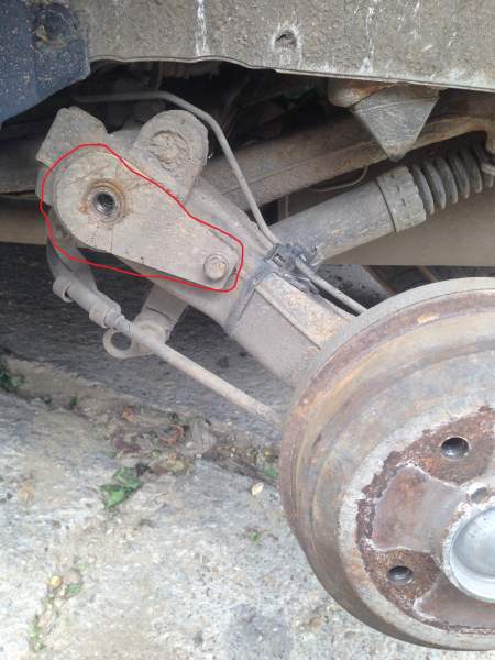

        • Va salut,masina mea are 121000km si deocamdata nu am nici o problema cu puntea spate.Intentionez sa montez gresor.Doua intrebari am:
          1.daca a fost umblat acolo(nu am luat masina de noua)si sa spunem ca ar fi montati cate doi rulmenti exista riscul sa sparg unul?ar ajunge rulmentul pana la minlocul bratului?
          2.ce rol are orificiul din poza de mai jos(am crezut ca am descoperit un gresor),in capat vine un capac de plastic,are filet interior dar nu mi dau seama la ce foloseste.
          • 1. Riti sa l gaureti. Sigur
            2. Nu se vad pozele
            Black Lion.
            • Am pus pozele de pe teleon,aia sa fie problema?Le mai urca odata de pe pc
              • Incarcale pe postimage.org
                Black Lion.
                • Prin demontarea acestui reper se pot unge rulmentii si o verificare vizuala cat de cat?A incercat cineva?
                  LE:Multumesc Alex,am reusit.Aceeasi poza era.Eu caut o solutie pentru a gresa rulmentii...
                  • Pai ala e surubul din capul bari de torsiune.
                    Black Lion.
                    • Si daca scot tot elementul ala nu ar trebui sa se vada rulmentul?
                      • Ba da se vede. Dar nu poti vedea daca e un set sau doi.
                        Black Lion.

                            • Originally posted by interlagos89 View Post
                              La un an dupa ce m-am chinuit sa il scot restul de surub, capul fiind taiat, iar s-a rupt. Problema e ca atunci nu l-am putut extrage, am dat gaura si am largit cu filiera acum ce m-ai fac. In ritmul asta o sa pun de 24)). Chestia e ca am pus surub normal, pot sa gasesc surub original poate tin mai mult...
                              • Cauta suruburi negre sunt mai dure. Dar tu ai dat gaura in bara de torsiune?
                                Black Lion.
