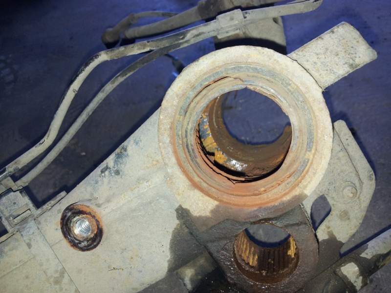

      • Astazi am fost la Ploiesti pentru rectificarea puntii, pozele spun totul, fusurile erau praf, rulmentii aproape inexistenti, etc.
        Timp de lucru- 6 ore, cost: 1100 RON cu factura si garantie 2 ani.
        Masina merge excelent, au disparut absolut toate zgomotele, rotile stau aliniate cum trebuie si tinuta de drum s-a schimbat total.

                Acum aproape 2 ani a inceput sa se auda ocazional o bataie metalica la roata din dreapta spate, din start am stiut ce reprezinta. Dupa cateva luni s-a amplificat, a cedat si amortizorul si s-a transformat intr-o mingie de basket. Din motive de timp, bani si nepasare nu am prioritizat reparatia (206-le este masina secundara a fam.). Acum 2 luni am inceput sa caut solutii stiind ca urmeaza sa-i expire ITP-ul in Iulie. Am citit pe forumuri, vizitat si sunat multe serviceuri dar am o problema cu increderea in mecanici/serviceuri si este suficient sa-mi trezeasca cea mai mica suspiciune sau sa nu-mi placa ceva si m-au pierdut de client (am o experienta destul de vasta in calitate de client si am avut de-a face cu aproape toate genurile). Asadar, desi stau foarte aproape de Cutitul de Argint ("Automecanica" nu "Turbomecanica" cum spunea un coleg de forum mai sus) si unde sunt chiar doua serviceuri care fac asta, am preferat s-o repar la Ploiesti. Ieri s-a intamplat acest lucru, punte + amortizoare KYB, saboti si alte lucrari fara legatura cu puntea, m-au ajutat si cu ITP-ul expirat. Momentan nu regret alegerea facuta dar urmeaza sa vad si cat va tine, 2 ani garantie fara limita de km.
                Am atasat cateva poze ca sa puteti asocia stadiul uzurii cu 1,5-2 ani de mers cu ea defecta.

                    • Pai puntea asa cum a spus si fryky, amortizoarele 340lei, saboti + manopera ~ 230lei, filtre + ulei + bielete antiruliu, plus rulmentul si axul rotii dreapta spate care erau intepenite (ele fiind supriza neplacuta dupa drumul de acasa pana la ei cu roata infranata aproape total). Totul putin peste 2400lei la care se mai adauga si ITP-ul. A fost o interventie destul de ampla ... 10 ore datorata intamplarii cu frana blocata, axul rotii si rulmentul.
                      Sanse mari sa ma reintorc la ei si pentru fulie, discuri + placute fata si diverse alte maruntisuri.
