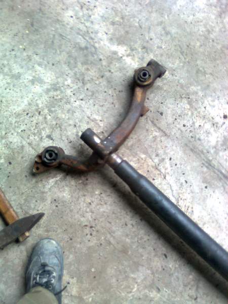

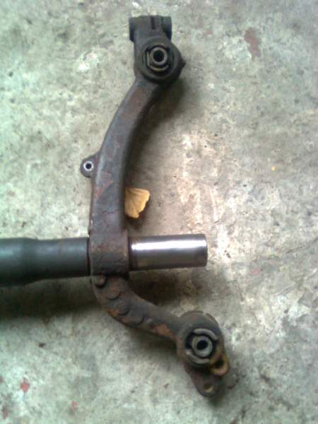

                • Salut!
                  Are cineva idee cum se numesc bucsele pe care le-am incercuit in pozele atasate si cel mai important, daca se gasesc separat, pentru a putea fi schimbate pe bratele acelea?
                  Masina este 206 Sedan 1,4 benzina, din 2008, 56.000 km.

                  • Astea sa fie? Bucse punte spate http://www.autokarma.ro/bucsa+punte/.../10113/10312/0
                    • Nu sunt alea.Am inteles case gasesc destul de greu ce l putin aia centrala.
                      Black Lion.
                      • Asa mi s-a parut si mie...ca n-ar fi acelea. La mine este un joc destul de mare in cele exterioare, cele din centru fiind chiar fixe. Mecanicul care le-a verificat s-a aratat putin surprins de faptul ca cele din exterior au joc mare iar cele din interior sunt ca noi.
                        Este normala uzura aceasta, la nici 60000 km? E cineva pe aici care a mai schimbat acele bucse exterioare?
                        • Nu se gasesc separat bucsi la bratele transversale spate , decat impreuna cu bratul cu un cost de la 430 lei in sus.
                          • Este cat se poate de normala uzura respectiva pt ca bratele sunt gandite prost si forteaza foarte mult bucsele...

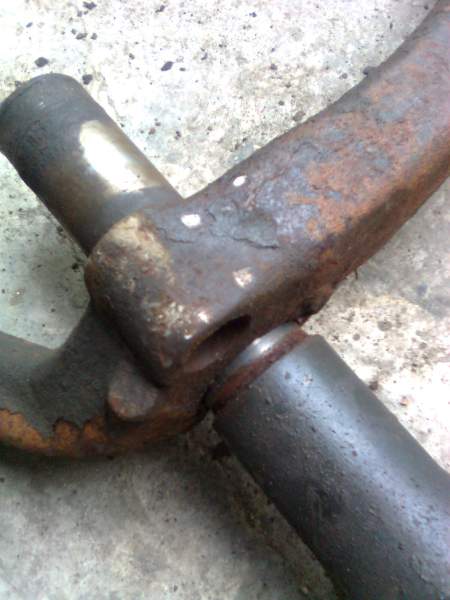

                            • Inlocuire fus punte spate peugeot 206
                              Pentru cei ce vor sa incerce singuri acasa. O lucrare destul de grea, dar succes!
                              Sper ca pozele sa vorbeasca mai mult decat as incerca eu sa va scriu, sau sa va explic.
                              • Continuare:
